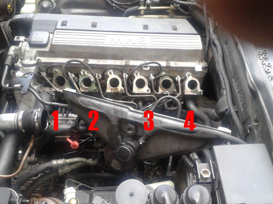

Il est possible de passé sans tout démonter si vous etes un minimum équipé mais il faut avoir de petite main. Alors A quasi totalité des M51 sont monté comme sa. En 1 il y a un bouchon. En 2 Sonde de T° eau au compteur de couleur verte. En 3 Sonde de T° eau moteur info calculateur. En 4 Sonde T° eau moteur info climatisation.
-Pour contrôlé a présent votre faisceau électrique, schunter la sonde n°2 contact coupé. Mettre le contact, l'aiguille de T° eau doit monter immédiatement dans le rouge. Si c'est le cas remplacer votre sonde. Si c'est pas la cas un fil est couper quelque part.
